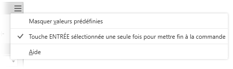

Conseil : Si vous préférez utiliser la touche Entrée pour saisir des valeurs, nous vous recommandons de désactiver l’option Touche ENTRÉE sélectionnée une seule fois pour mettre fin à la commande dans les paramètres avancés. Par défaut, l’option est sélectionnée et la touche Entrée sert de bouton OK : elle termine la commande et valide les modifications.

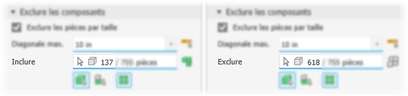

    • Supprimer les pièces par taille
      1. Sélectionnez l’option Supprimer les pièces par taille.
      2. Spécifiez la longueur maximale de la diagonale d’une zone de délimitation. Les pièces ou composants inclus dans la zone de délimitation sont supprimés. Pour spécifier la taille, appliquez l’une des méthodes ci-dessous :
        • Saisissez la valeur dans le champ Diagonale max.
        • Cliquez sur la flèche à la fin du champ de valeur pour sélectionner une valeur utilisée récemment.
        • Cliquez sur le bouton de mesure de la diagonale de la zone de délimitation , puis sélectionnez une pièce ou un composant pour indiquer la valeur de la diagonale.
      3. Cliquez sur la priorité de sélection à utiliser. Les choix possibles sont :
        • Priorité à la pièce
        • Priorité au composant
        Pour sélectionner toutes les occurrences de l’élément sélectionné, activez l’option Toutes les occurrences.
      4. Grâce à la détection automatique, les composants sont localisés et mis en surbrillance.
      5. Sélectionnez tout autre composant à exclure de la pièce simplifiée.

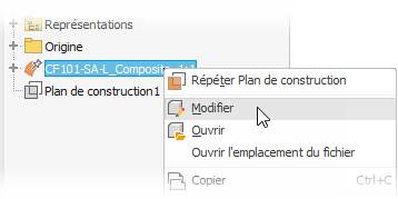

  1. Dans le navigateur, développez le dossier États du modèle Substituts.
  2. Cliquez avec le bouton droit de la souris sur le substitut que vous voulez modifier et choisissez Activer. Le modèle est mis à jour pour afficher le substitut.
  3. Dans le navigateur, cliquez avec le bouton droit de la souris sur le modèle de substitution et choisissez Modifier.

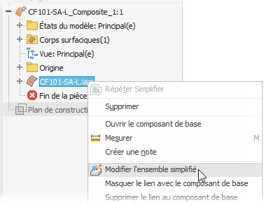

  4. Dans le navigateur, cliquez avec le bouton droit de la souris sur l’ensemble et choisissez Modifier l’ensemble simplifié.
  5. Dans le panneau de propriétés, modifiez les éléments suivants, selon vos besoins :
    • État initial : sélectionnez un autre état du modèle, une autre vue de conception ou une autre vue en positionnement.
    • Enveloppes
    • Composants : incluez ou excluez des pièces supplémentaires.
    • Fonctions : ajoutez ou affinez les paramètres des fonctions que vous supprimez.
    • Style de sortie
  6. Cliquez sur OK. Le substitut est mis à jour.
