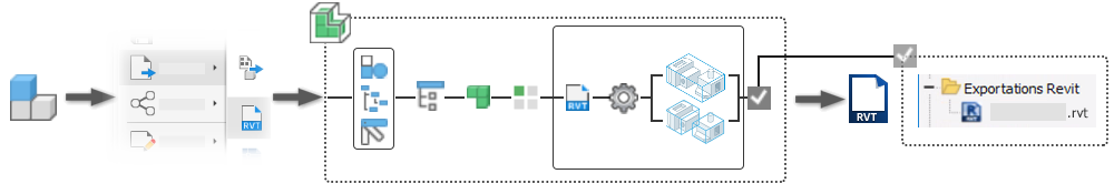

Vous pouvez exporter une version d’un modèle d’ensemble en tant que fichier RVT. Les modèles Revit ne nécessitent pas le niveau de détail de fabrication requis dans les modèles utilisés pour les conceptions. Des approximations sont suffisantes pour évaluer les volumes, les positionnements, les dégagements et les points de montage.
Remarque : Si vous souhaitez exporter une seule pièce au format .rfa, .ifc ou .adsk, reportez-vous à la rubrique Pour exporter les composants d’un bâtiment.
Lorsque vous utilisez la commande Exporter vers RVT, la première étape consiste à supprimer les composants et les fonctions inutiles de l’ensemble à l’aide de la commande Simplifier intégrée.
Remarque : La commande Exporter vers RVT est désactivée lorsque le modèle est en mode rapide. Si la commande Exporter vers RVT est désactivée en mode complet, l’interopérabilité Revit pour Inventor n’est pas installée. Dans ce cas, accédez au panneau de configuration pour modifier l’installation d’Inventor et inclure l’interopérabilité Revit pour Inventor.
Conseil : Si vous préférez utiliser la touche Entrée pour saisir des valeurs, nous vous recommandons de désactiver l’option Touche ENTRÉE sélectionnée une seule fois pour mettre fin à la commande (activé par défaut) dans les paramètres avancés. En effet, lorsqu’elle est activée, la touche Entrée est considérée comme le bouton OK.
Exportation d’un modèle RVT
Lorsqu’un modèle d’ensemble est ouvert :
  1. Dans le menu Fichier, sélectionnez Exporter , puis Exporter vers RVT. Le panneau de propriétés Simplifier s’affiche.
