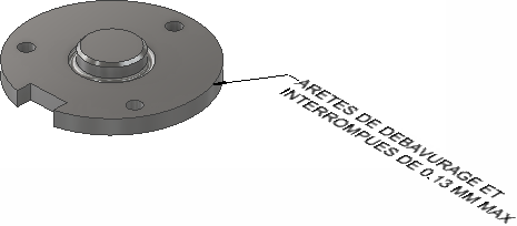

Ajouter ou modifier une ligne de repère comportant du texte
Par défaut, le texte de la ligne de repère est créé avec une ligne de repère à un segment. Pour créer d'autres segments de ligne de repère, lancez la commande, cliquez avec le bouton droit de la souris, puis choisissez Ligne de repère à segment simple pour désélectionner l'option.
- Sur le ruban, cliquez sur l'onglet Annoter
groupe de fonctions Notes
Indication
- Sélectionnez le point d'ancrage sur la géométrie.
- Si vous le souhaitez, cliquez avec le bouton droit de la souris et effectuez l'une des opérations suivantes :
- Dans le menu contextuel, choisissez Aligner sur la géométrie, puis sélectionnez une arête ou un axe pour orienter le texte.
- Dans le menu contextuel, choisissez Sélectionner le prochain plan possible ou utilisez la touche de raccourci Espace pour naviguer entre les différents plans.
- Cliquez pour placer l'extrémité de la ligne de repère.
- Ajoutez le texte souhaité dans la boîte de dialogue Formater le texte, puis cliquez sur OK ou sur Appliquer pour le créer.
- Pour modifier l'indication, effectuez l'une des opérations suivantes :
- Sélectionnez la ligne de repère dans la fenêtre d'affichage ou dans le navigateur, cliquez avec le bouton droit de la souris, puis choisissez Modifier dans le menu contextuel.
- Double-cliquez sur la ligne de repère dans la fenêtre d'affichage ou dans le navigateur.
Modifiez les valeurs souhaitées, puis cliquez sur OK.

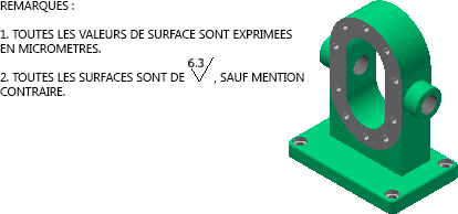

Modifier une note
Pour modifier une note générale ou une note de contour générale :
- Recherchez la note dans le navigateur, cliquez avec le bouton droit de la souris et choisissez Modifier.
- Modifiez les valeurs souhaitées, puis cliquez sur OK.
Conseil : Dans la barre d'outils d'accès rapide, si vous définissez le filtre de sélection sur Sélectionner les annotations, vous pouvez double-cliquer sur une note située dans l'affichage afin de la modifier.
