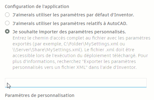

Option 3 : je veux importer des paramètres personnalisés.
Permet d'importer les paramètres des options d'application personnalisés à partir d'un fichier XML créé dans la boîte de dialogue Options d'application. Cette option vous permet de gérer les paramètres des options d’application en enregistrant et en appliquant les paramètres dans un fichier existant.
Pour importer des paramètres personnalisés : entrez le chemin d’accès complet et le nom du fichier XML dans votre fichier XML contenant vos paramètres exportés. Ce fichier doit être accessible à cet emplacement lors de l’exécution du déploiement téléchargé.
