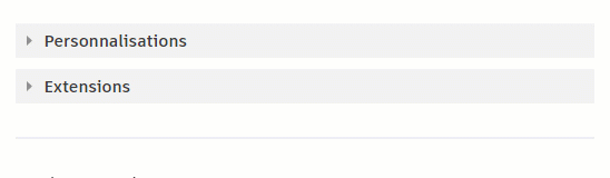

  1. Dans Autodesk Account, dans le panneau de droite, cliquez sur les flèches Personnalisation et Extensions pour développer le menu.
  2. Personnalisez votre déploiement. Cliquez sur les liens ci-dessous pour en savoir plus sur chaque option.
    Personnalisations
  3. Personnalisez votre déploiement. Cliquez sur les liens ci-dessous pour en savoir plus sur chaque option.
    Personnalisations
    Extensions
