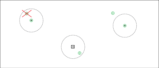

Lorsque vous recherchez les points identiques en fonction du lieu, les points situés dans la tolérance sont traités comme des points identiques.
Lorsque vous recherchez les points identiques selon l'identificateur, les points dotés du même numéro de point sont considérés identiques.
Toutefois, les points identiques en position ou par numéro de point peuvent avoir des codes de champ différents. Dans ce cas, la boîte de dialogue Code de champ différent s'affiche. Par exemple, deux points situés à proximité l'un de l'autre présentent des codes de champ différents. Si la boîte de dialogue Code de champ différent s'affiche, vous pouvez décider si les points sont identiques ou non. La boîte de dialogue affiche l'identificateur et le code de champ des deux points et propose les options décrites dans le tableau suivant.
