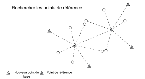

Pour rechercher les points de référence
Pour chaque point classé comme point de base, vous recherchez un point de référence. Vous définissez des règles de recherche à partir de la liste de codes de champ. Par exemple, les points de référence sont recherchés par identifiant ou par lieu.
Les points de référence sont des points de base existants stockés dans la base de données. Ils peuvent être stockés dans n'importe quel modèle métier qui fait partie du projet . Les points de référence serviront au calcul d'approximation et au calcul d'ajustement. Si un point de base n'a aucune référence dans la base de données et si les mesures nécessaires sont disponibles, ce point peut être déterminé dans le calcul d'ajustement.
