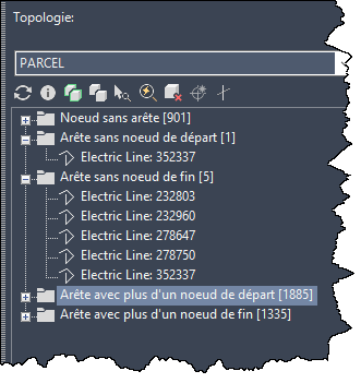

Vérificateur de topologie de surfaces
La boîte de dialogue Vérificateur de topologie de surfaces répertorie toutes les erreurs de topologie détectées dans un explorateur d'objets.
Vérificateur de topologie de surfaces pour les modèles métiers d’entreprise
Actualise l'explorateur de topologie, en cas de correction.
Met en surbrillance l'objet sélectionné dans le dessin.
Effectue un zoom sur l'objet.
Ouvre le formulaire de classe d'objets et affiche des informations sur l'objet.
Supprime l'objet de la base de données.
Crée les centres de gravité manquants pour le polygone sélectionné. L'option est désactivée si aucun centre de gravité n'est manquant.
Trouve des lignes sécantes qui n'ont pas été détectées par le vérificateur de topologie standard. Cette option est utile dans les rares cas où des lignes sécantes n'entraînent pas de polygones erronés. Son exécution peut prendre un certain temps, c'est pourquoi elle ne fait pas partie de la vérification standard.
Remarque : Vous pouvez utiliser cette commande avant que la topologie soit initialisée. Par exemple, pour valider les données ayant été migrées vers le modèle métier d'entreprise.
Effectue un zoom sur l'objet sélectionné. Sélectionnez cette option pour activer le zoom automatique lorsque vous cliquez sur un objet.
