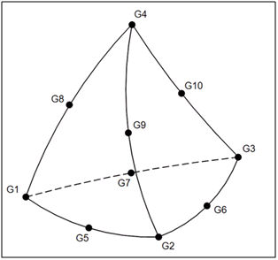

Géométrie élémentaire
A l'aide de l'image de l'élément tétraédrique solide linéaire, nous pouvons voir que l'origine du système de coordonnées de l'élément est à G1. L'axe X de l'élément est défini par le vecteur G1 –G2. L'axe Y de l'élément est orthogonal par rapport à l'axe X de l'élément et se trouve dans le plan G1-G2-G3. L'axe Z de l'élément se trouve à l'aide du produit en croix de l'élément X et de l'élément Y.
Options de formulation
Il existe deux formes des éléments tétraédriques solides disponibles actuellement dans le logiciel : linéaire et parabolique. Les éléments linéaires possèdent uniquement 4 noeuds. Les éléments tétraédriques solides paraboliques ont 10 noeuds. Les éléments linéaires sont plus rigides et les éléments paraboliques sont plus souples.
