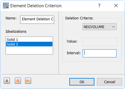

Dans l’arborescence des composants, cliquez avec le bouton droit de la souris sur le nœud Idéalisations afin de choisir l’option Ajouter la suppression d’élément. La logique de contact dans Autodesk Explicit peut automatiquement recréer les surfaces du modèle lorsque des éléments sont supprimés ou érodés de la surface de contact. Cela permet aux utilisateurs de modéliser la pénétration d’un composant dans un autre.
Critères de suppression
Spécifiez les critères de sélection pour une propriété physique sélectionnée, comme suit :
Dans le champ Idéalisations, sélectionnez les éléments auxquels les critères seront appliqués.
