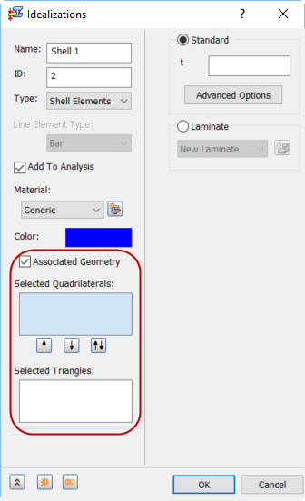

Dans
, cliquez avec le bouton droit de la souris sur

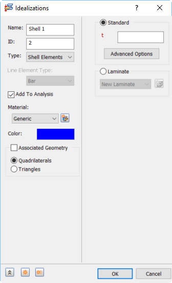

Il existe deux options pour les éléments coques : Standard et Laminé.
Coques standard
- Epaisseur (t) : épaisseur d'un élément coque qui sera réparti de façon égale sur les deux côtés de la surface.
- NSM : masse non structurelle pour les éléments coques utilisée dans les calculs.
- Définition du système de coordonnées du matériau d'élément coque quadrilatéral :
- Système de coordonnées et géométrie d'élément coque quadrilatéral :
- Forces dans les éléments coques quadrilatéraux :
- Moments dans les éléments coques quadrilatéraux :
- Contraintes dans les éléments coques quadrilatéraux :
- Définition du système de coordonnées de matériau pour les éléments coques triangulaires :
- Elément de géométrie et systèmes de coordonnées pour les éléments coques triangulaires :

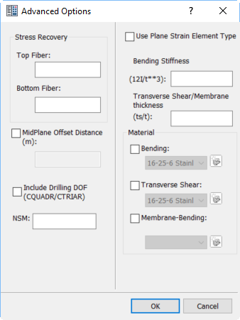

- Options avancées : permet de définir les propriétés supplémentaires suivantes pour les coques standard.
- Récupération de contrainte : permet de définir les distances des fibres supérieures et inférieures pour le calcul de la contrainte. Cette option utilise la règle de la main droite et l'ordre dans lequel les points de la grille sont répertoriés dans l'entrée de connexion détermine la direction positive.
- Distance de décalage du plan médian : permet de définir la distance de décalage entre la surface des points de la grille et le plan de référence d'élément. Cette option s'affiche lorsque l'option Afficher la section est activée.
- Utiliser le type d'élément de déformation de plan : permet de décaler l'élément coque standard sur l'élément de déformation de plan. Lorsque cette option est activée, les propriétés de flexion et de membrane (comme le taux de cisaillement transversal et l'épaisseur de la membrane), ainsi que les propriétés de matériau respectives, sont désactivées lorsqu'elles ne sont pas applicables.
- Inclure le degré de liberté du perçage (CQUADR/CTRIAR) : lorsque cette option est désactivée, les éléments coques prennent en charge cinq degrés de liberté (trois translations et rotations sur deux axes du plan (déformation en flexion). Le degré de liberté de rotation autour de l'axe normal (perçage) n'est pas pris en charge directement. Toutefois, une certaine rigidité est prise en compte (telle que définie par le paramètre K6ROT).
Activez l'option Inclure le degré de liberté du perçage (CQUADR/CTRIAR) si vous souhaitez tenir compte directement des rotations de noeuds normales, ou si vous avez besoin de transférer des moments autour de l'axe perpendiculaire au plan de l'élément. Les moments nodaux normaux produisent des translations de plan pour les noeuds intermédiaires et de coin. L'effet est généralement plus précis lorsque vous incluez le degré de liberté du perçage. Cette option doit être indiquée dans les cas suivants :
- Des coques incurvées sont modélisées.
- Des éléments de poutre, barre ou tige sont associés aux coques.
- Des éléments rigides sont utilisés avec des coques et les 6 degrés de liberté sont dépendants.
Vous devez respecter les instructions suivantes lors de l'utilisation de l'option Inclure le degré de liberté du perçage (CQUADR/CTRIAR) :
- Le degré de liberté du perçage d'au moins un point de grille du modèle doit être soumis à une contrainte, ce qui n'est pas le cas des degrés de liberté de flexion. L'utilisateur doit prendre en compte le degré de liberté du perçage lors de l'application de conditions aux limites (c'est-à-dire, si vous souhaitez qu'une arête reste rectiligne, vous devez contraindre le degré de liberté du perçage). Cela s'applique également aux charges des arêtes.
- N'appliquez pas une contrainte trop forte au degré de liberté du perçage (c'est-à-dire, ne contraignez pas complètement le degré de liberté du perçage dans le modèle).

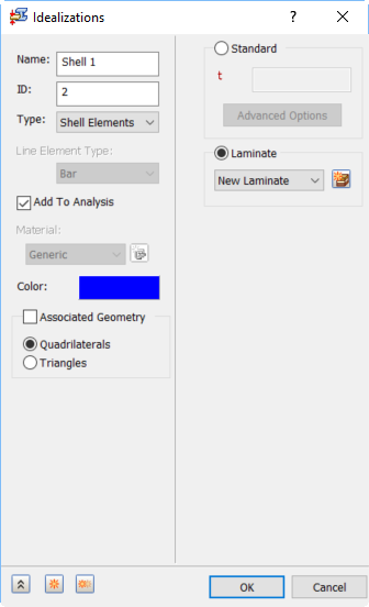

Coques laminées
- L'option Laminé permet de définir une propriété de laminé composite. Cliquez sur le bouton Nouveau laminé. La boîte de dialogue Laminé s'ouvre.
- Les options de couche sont les suivantes :
- Ajouter : permet d'ajouter la couche.
- Matériau : permet de définir un nouveau matériau.
- Couche globale : permet de définir la couche globale comme indiqué dans l'image ci-dessous.
- Haut : permet de déplacer la couche sélectionnée d'un niveau vers le haut.
- Bas : : permet de déplacer la couche sélectionnée d'un niveau vers le bas.
- Sym : permet de créer la symétrie de la ou des couches sélectionnées.
- Antisymétrie : permet de créer l'antisymétrie de la couche ou des couches sélectionnées.
- Annuler : annule l'opération effectuée.
- Rétablir : rétablit l'opération effectuée.
- Supprimer : supprime la ou les couches sélectionnées.
- Couper : coupe la ou les couches sélectionnées.
- Copier : copie la ou les couches sélectionnées.
- Coller : colle la ou les couches coupées ou copiées.
- Importer : permet d'importer les détails de couche au format CSV.
- Exporter : permet d'exporter les détails de couche au format CSV.
- Répéter : permet de créer une couche multiple pour la ou les couches sélectionnées.
- Utiliser la couche globale : permet d'activer la colonne Couche globale.
- Superposition : permet d'inverser les couches de Bas de la superposition à Haut de la superposition. Cette opération inverse les couches visuellement. L'exportation du fichier Nastran est toujours au format Bas de la superposition.
- Cliquez sur Ajouter dans Options de couche pour démarrer la première définition de couche. Cette couche est la couche la plus en bas de la superposition.
- ID de couche : chaque couche du composé possède un ID unique. Ces ID sont automatiquement générés par Inventor Nastran dès qu'ils sont créés dans cette boîte de dialogue. Ils ne peuvent pas être modifiés.
- Matériau : chaque couche peut avoir un matériau différent. Pour sélectionner un matériau à partir de ce menu déroulant, il doit être prédéfini sous Matériaux.
- Epaisseur : chaque couche peut avoir sa propre valeur d'épaisseur.
- Angle : angle d'orientation de la couche. Cet angle est mesuré par rapport à l'angle d'orientation du matériau. Une couche d'angle zéro correspond à l'alignement de l'orientation du matériau.
- Contrainte/Déformation : permet de contrôler la sortie de contrainte sur chaque couche en activant ou en désactivant cette option.
