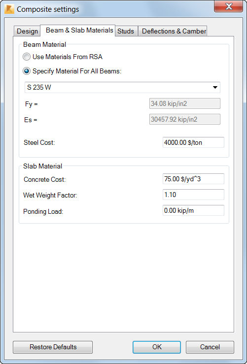

Paramètres de l’onglet Beam & Slab Materials :
- Use Materials from RSA.
Permet d’utiliser le matériau d’un élément sélectionné dans Robot.
- Specify Material For All Beams.
Permet de définir l’acier utilisé pour toutes les poutres. Vous pouvez sélectionner les éléments suivants :
- Un acier issu d’une base de données. Les valeurs de la résistance de l’acier (Fy) et du module de Young (Es) s’affichent pour cet acier. Vous ne pouvez pas les modifier.
- Un acier personnalisé défini par l’utilisateur. Les valeurs par défaut de la résistance de l’acier (Fy) et du module de Young (Es). Vous pouvez les modifier.
- Steel Cost ($/tonne).
Coût estimé de l’acier, utilisé dans le calcul des coûts et l’optimisation.
- Concrete Cost.
Coût estimé du béton, utilisé dans le calcul des coûts et l’optimisation.
- Wet Weight Factor.
Multiplicateur utilisé sur le poids du béton pendant la construction.
- Ponding Load.
Charge permanente du béton superposée au-dessus du poids propre.
