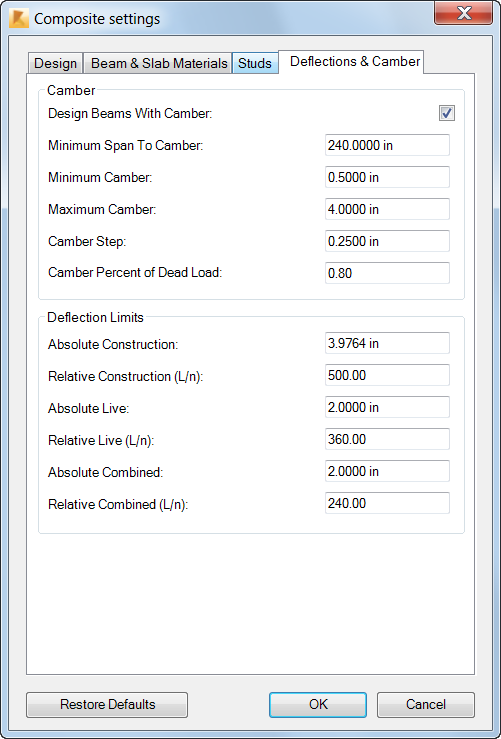

Paramètres de la contreflèche
Sélectionnez cette option pour utiliser la contreflèche dans le dimensionnement des poutres. Si vous désélectionnez cette option, les réglages relatifs à la contreflèche dans l’onglet sont inactifs.
Indique la longueur minimale de la poutre à laquelle la contreflèche est appliquée.
Contreflèche admissible minimale. Si la contreflèche requise est inférieure au minimum, aucune contreflèche n’est utilisée.
Contreflèche admissible maximale. Si la contreflèche optimale est supérieure au maximum, une poutre plus grande est utilisée.
Incrément minimal admissible selon lequel optimiser la contreflèche.
Pourcentage de la charge permanente appliquée à la poutre qui est compensée par la contreflèche. La valeur par défaut est 80 %.
Ces paramètres permettent de spécifier des limites absolues et relatives des flèches dues aux charges de construction, d’exploitation et combinées. Reportez-vous à la rubrique Flèches.
