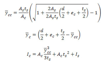

Les calculs des flèches dues aux charges d’exploitation nécessitent l’utilisation d’un moment d’inertie efficace basé sur les propriétés élastiques de la section composite. Les propriétés sont calculées en fonction de la géométrie de la section et le pourcentage d’action composite complète développé par les montants (pour une action composite partielle). Le fluage à long terme associé au béton est négligé dans le cadre de ces calculs.
La première étape consiste à déterminer si l’axe neutre élastique (E.N.A.) se trouve dans la plaque ou dans la section acier. Pour ce faire, il suffit d’effectuer les tests suivants. En fonction de la condition, le moment d’inertie transformé de la section composite élastique est calculé à l’aide de l’approche donnée dans Cheu (1996).
Si
E.N.A. est dans l’acierִ :
Si
E.N.A. est dans la plaque :
où :
E c /Es = n : rapport de rigidité modulaire
Y c : distance entre le centre de gravité de l’acier et l’axe neutre élastique
ec : distance entre l’aile supérieure en acier et le centre de gravité réel de l’aile en béton
Is : moment d’inertie de la section
Ic : moment d’inertie transformé de la section entièrement composite
