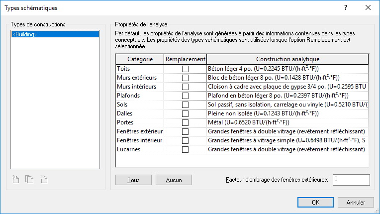

Le type schématique définit les propriétés thermiques des éléments de construction pendant la conception schématique.
Les analyses d’énergie suivantes utilisent alors les propriétés thermiques correspondantes, qui fournissent des informations plus détaillées que les types d’isolation par défaut.
Vous pouvez sélectionner les catégories d’éléments spécifiques pour lesquelles vous voulez utiliser le type schématique. Les catégories d’éléments non remplacées par un type schématique continuent d’utiliser les types d’isolation par défaut. Si l’option Eléments détaillés est activée, le type schématique et les types d’isolation sont remplacés par les propriétés thermiques basées sur les matériaux, si elles sont définies.
Pour utiliser les propriétés thermiques définies par le type schématique
le groupe de fonctions Optimisation énergétique
(Paramètres énergétiques).
La boîte de dialogue Type schématique affiche la liste des catégories d’éléments, avec la case à cocher Remplacement désactivée pour toutes les catégories.
La prochaine fois que vous effectuerez une analyse d’énergie, les propriétés thermiques pour le type schématique (constructions analytiques) spécifié seront utilisées pour ces catégories d’éléments.
