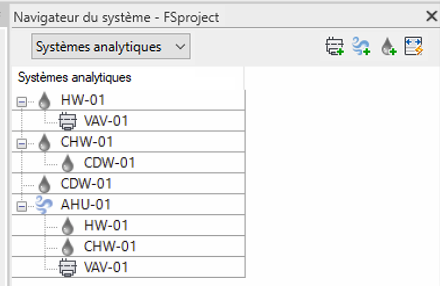

Utilisez les outils du navigateur du système pour ajouter des boucles d'eau.
Le navigateur du système affiche la hiérarchie des équipements de zone et des systèmes analytiques.
Création d'une boucle d'eau
La nouvelle boucle est ajoutée à la liste du navigateur du système et sélectionnée dans la palette des propriétés.
En fonction du type de boucle d'eau créé, d'autres propriétés sont activées. Par exemple, lorsque vous créez une boucle d'eau refroidie, la propriété Type de refroidisseur est activée. Les options sont les suivantes : Refroidi à l'air ou Refroidi à l'eau. Lorsque vous sélectionnez Refroidi à l’eau, la propriété Boucle d’eau de condensateur est activée et vous permet de spécifier une boucle de condensateur.
Si un élément n’a pas encore été entièrement défini, une icône d’avertissement
s’affiche dans le navigateur du système.
