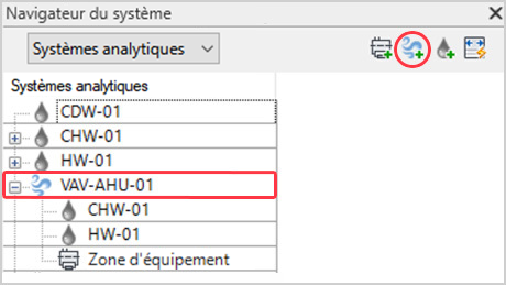

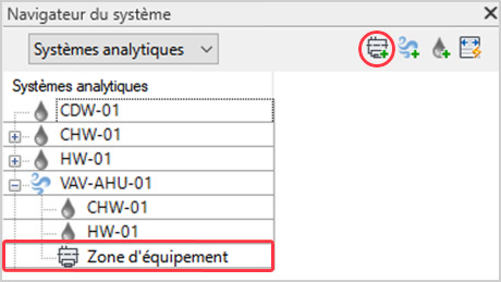

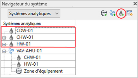

Utilisez les outils du navigateur du système pour ajouter des équipements de zone, des systèmes d'aération et des boucles d'eau.
Le navigateur du système affiche la hiérarchie des équipements de zone et des systèmes analytiques.
Découvrez comment ajouter des boucles d'eau. |
Découvrez comment ajouter des systèmes d'aération. |
Découvrez comment ajouter des équipements de zone. |
