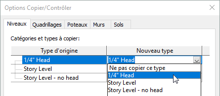

    Dans la boîte de dialogue Options Copier/Contrôler, les onglets contiennent les options pour les divers types d'éléments. Utilisez-les pour rendre l'élément copié différent de l'élément d'origine.
  3. Cliquez sur l'onglet du type d'élément à copier, puis modifiez les valeurs de la colonne Nouveau type selon les besoins :
    Pour... Procédez de la façon suivante...
    empêcher que Revit copie des éléments d'un certain type Recherchez le type d'élément dans la colonne Type d'origine. Sur la même ligne de la colonne Nouveau type, sélectionnez Ne pas copier ce type.
    appliquer un autre type aux copies des éléments sélectionnés Recherchez le type d'élément dans la colonne Type d'origine. Sur la même ligne de la colonne Nouveau type, sélectionnez le type à appliquer aux copies.
