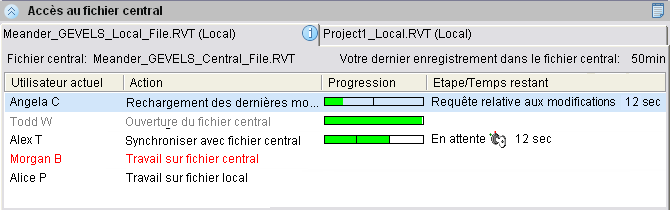

Affichage de l'accès au fichier central et aux fichiers locaux
Pour savoir qui travaille actuellement sur un projet en parallèle avec vous, consultez le volet Accès au fichier central dans Worksharing Monitor.
Dans ce volet, Worksharing Monitor affiche un onglet correspondant à chaque projet partagé ouvert dans le logiciel Revit. Cliquez sur un onglet pour accéder aux informations relatives au projet souhaité.
L'onglet consacre une ligne à chaque utilisateur. Votre ligne d'informations est en surbrillance. Si vous travaillez sur une copie locale du fichier de projet, la partie supérieure de la boîte de dialogue indique la date et l'heure du dernier enregistrement de modifications dans le fichier central. Le texte en rouge indique qu'un autre utilisateur travaille sur le fichier central.
Vérifiez le contenu de la colonne Action pour déterminer les activités d'autres utilisateurs :
Si le nom d'une personne apparaît en grisé, cela signifie qu'elle travaille sur le projet mais qu'elle n'est pas en train d'utiliser Worksharing Monitor. Par conséquent, cet utilisateur ne peut pas recevoir d'informations sur les requêtes de modification via Worksharing Monitor. Pour emprunter des éléments à cet utilisateur, contactez-le directement, car Worksharing Monitor ne peut le faire actuellement.
