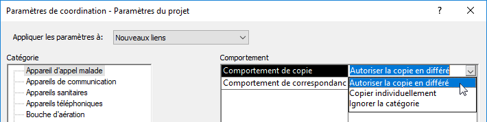

Comportements de copie d'appareils
Avant ou lors de la copie d'appareils à partir d'un modèle lié vers un modèle MEP, spécifiez le comportement de copie de chaque catégorie d'appareils dans la boîte de dialogue Spécification des paramètres de coordination.
Autoriser la copie en différé
Il est possible de copier les appareils en mode différé dans la catégorie sélectionnée lorsque les deux conditions suivantes sont réunies :
Ce comportement de copie est le paramètre par défaut pour les nouveaux liens.
Copier individuellement
Les appareils de la catégorie sélectionnée ne sont pas copiés en mode différé. Au lieu de cela, vous pouvez utiliser l'outil Copier/Contrôler pour sélectionner les appareils à copier dans le modèle MEP. Voir Copie d'appareils à contrôler.
Supposons qu'une catégorie d'appareils est définie sur Copier individuellement et que le modèle lié contient de nouveaux appareils appartenant à cette catégorie. Lorsque vous chargez ou rechargez le modèle lié dans le modèle MEP, le logiciel ne copie pas automatiquement les appareils de cette catégorie. Il ne copie que les appareils dont le comportement de copie est défini sur Autoriser la copie en différé.
Ignorer la catégorie
Les appareils de la catégorie sélectionnée ne sont copiés dans le modèle MEP ni en mode différé ni individuellement.
Supposons que vous spécifiez le paramètre Ignorer la catégorie, puis que vous souhaitez par la suite copier ce type d'appareils dans un modèle MEP. Pour ce faire, vous devez spécifier les paramètres de coordination pour le modèle MEP ou un modèle lié spécifique. Sinon, le logiciel ne détecte pas les appareils de cette catégorie à partir des modèles liés.
Si vous voulez ignorer un type d'appareils, mais pas l'intégralité de la catégorie, reportez-vous à la rubrique Appareils ignorés.
