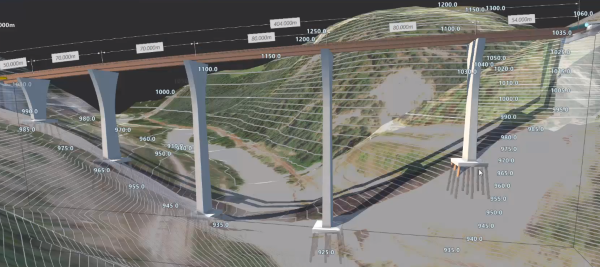

Mise à jour de la géométrie de pont et de tunnel à partir d'InfraWorks
Mettez à jour la géométrie d'un modèle de pont ou de tunnel lorsque la conception est modifiée dans InfraWorks.
  1. Publiez les modifications apportées au modèle d'InfraWorks.

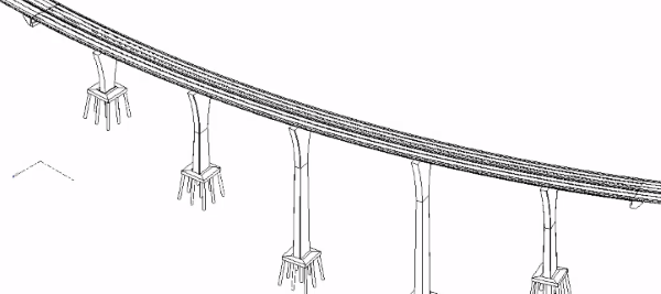

  2. Une fois le modèle d'InfraWorks mis à jour, une notification est envoyée à Revit concernant la mise à jour en attente.
  3. Cliquez sur Appliquer dans la boîte de dialogue de notification pour appliquer les mises à jour au modèle Revit.
  4. Cliquez sur Ignorer dans la boîte de dialogue de notification pour ignorer les mises à jour (facultatif). Cliquez sur Rechercher les mises à jour dans l'onglet Compléments pour afficher de nouveau la notification lorsque vous êtes prêt à appliquer les mises à jour au modèle Revit.
