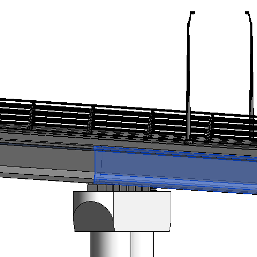

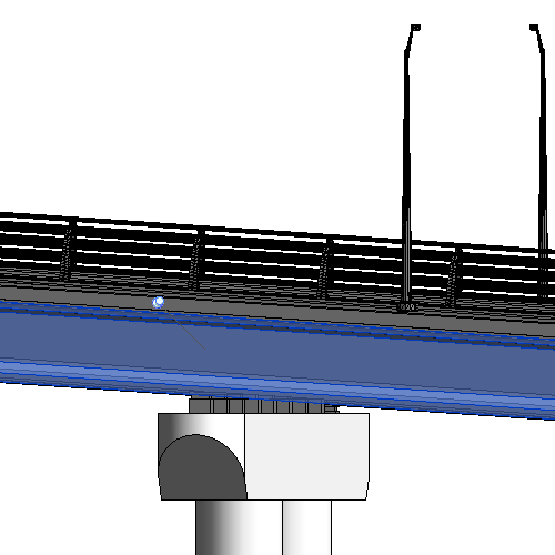

  2. Sélectionnez les composants nécessitant davantage de détails et créez des pièces pour ces éléments.
  3. Une fois que des pièces sont créées, les composants du pont peuvent recevoir davantage de détails et être inclus dans des ensembles, comme les autres pièces créées dans Revit.
