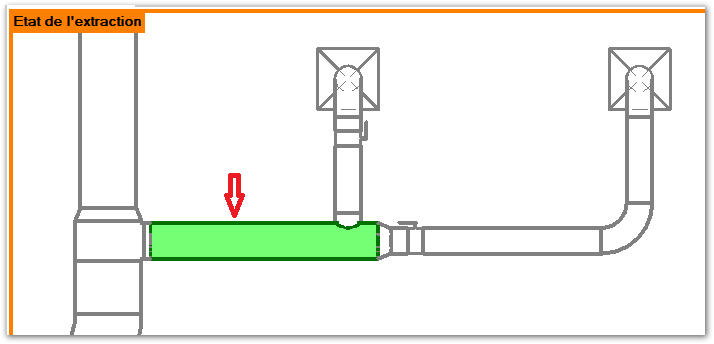

- Lorsque vous déplacez une longueur de gaine, de tuyau, de conduit ou de chemin de câbles, seuls les éléments directement modifiés sont extraits.

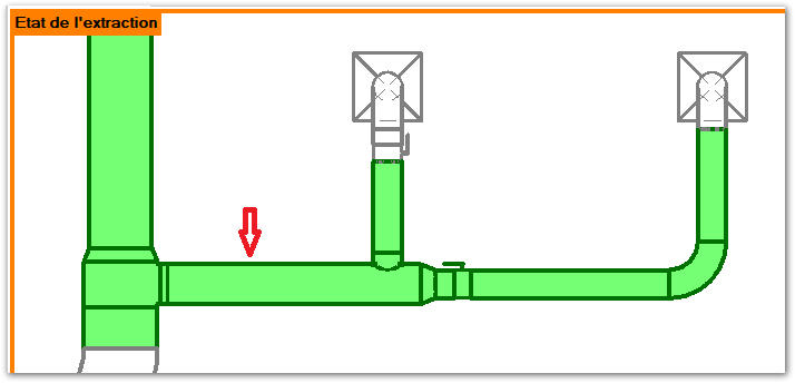

Dans les versions antérieures à Revit 2021, lorsque vous déplacez une longueur de gaine, de canalisation, de conduit, de chemin de câbles, ou d'équipement ou d'appareils connectés, tous les éléments directement ou indirectement modifiés étaient extraits.
Dans Revit 2021, seul l'élément directement modifié est extrait lorsque vous déplacez une conduite de gaine, de canalisation, de conduit, de chemin de câbles, ou d'équipement ou d'appareils connectés.

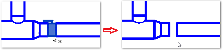

- Lorsque vous supprimez un élément intégré (une vanne ou un registre, par exemple), les gaines et les canalisations ne sont pas automatiquement reconnectées. Utilisez la commande Ajuster/Prolonger pour reconnecter deux segments de gaine ou de canalisation.

- Suite au nouveau comportement d'extraction, plusieurs utilisateurs peuvent modifier les éléments connectés. Cela peut entraîner des déconnexions si Revit ne peut pas résoudre la connexion après la synchronisation avec le modèle central. Il est recommandé d'utiliser l'affichage du partage de projet pour afficher l'état d'extraction des éléments afin de voir les modifications apportées. Utilisez État de l'extraction pour les modes d'affichage du partage de projet afin de savoir quels éléments sont extraits.
