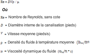

| Nombre de Reynolds | Cette valeur est calculée à l’aide de la formule suivante :

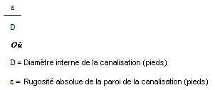

| Rugosité relative | Cette valeur est calculée à l’aide de la formule suivante :
