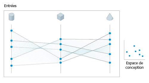

Produit vectoriel : répartition uniforme des valeurs au sein des plages
Essayez différentes combinaisons de variables. Utilisez des valeurs uniformément réparties pour générer un nombre donné de résultats.
