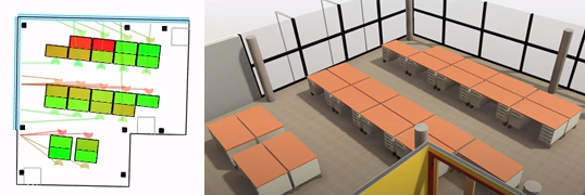

Utilisez cet exemple de type d'étude avec l'outil de Conception générative dans Revit afin de générer des options pour le placement des bureaux dans une grande pièce (organisés en rangées), comme un espace de bureau ou une salle de classe.
L’image de gauche présente un résultat dans la Conception générative. L’image de droite montre le résultat obtenu lorsqu’il est intégré au modèle Revit.

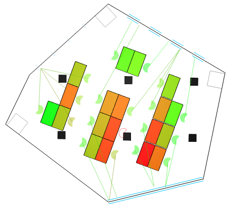

Visualisation de la géométrie
Voici un exemple de disposition de l'espace de travail.
Géométrie de la pièce
- Les lignes noires pleines représentent les axes des murs de la limite de la couche principale de la pièce.
- Les lignes bleues doubles représentent les fenêtres ou les murs-rideaux qui fournissent des vues.
- Les rectangles noirs pleins sont des zones d'obstruction de poteau.
- Les rectangles gris sont des zones d'obstruction de porte.
Couleurs des bureaux
- Les couleurs des bureaux indiquent la distance proche (vert) ou lointaine (rouge) de chaque bureau par rapport à la sortie la plus proche.
- Échelle : de rouge (le plus loin) à vert (le plus près). L'échelle des nombres est relative à chaque résultat généré.
Vues vers l'extérieur
- La forme de chaque cône de siège du bureau représente l'orientation de ce siège, et la zone dans laquelle les vues depuis le siège sont prises en compte.
- La couleur de chaque cône de siège du bureau et de la rangée associée est déterminée par la note relative de la vue de ce bureau.
