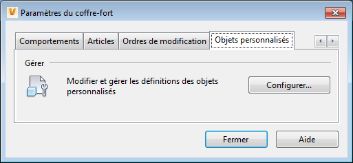

Les administrateurs sont libres de créer, de modifier et de supprimer des définitions d'objets personnalisés. Dans la boîte de dialogue Paramètres du coffre-fort, cliquez sur le bouton Configurer de l'onglet Objets personnalisés pour accéder aux paramètres d'administration des objets personnalisés.
Accédez à l'onglet Objets personnalisés.
  1. Cliquez sur Outils > Paramètres du coffre-fort.
  2. Dans la boîte de dialogue Paramètres du coffre-fort, cliquez sur l'onglet Objets personnalisés.
