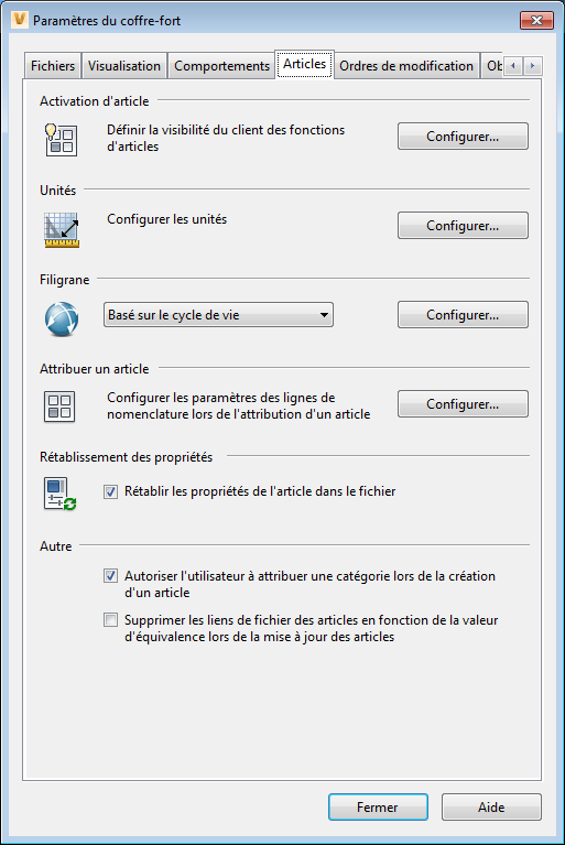

Paramètres d'administration de l'article
Configurez le comportement des articles dans l'onglet Articles de la boîte de dialogue Paramètres du coffre-fort.
Remarque : La fonction d'affichage des articles n'est disponible que dans Autodesk Vault Professional.
Accéder à l'onglet Articles dans la boîte de dialogue Paramètres du coffre-fort
  1. Cliquez sur Outils  Administration  Paramètres du coffre-fort.
  2. Dans la boîte de dialogue Paramètres du coffre-fort, cliquez sur l'onglet Articles.
A propos de l'onglet Articles
L'onglet Articles de la boîte de dialogue Paramètres du coffre-fort contient les options de configuration des unités de mesure, de gestion des préférences de filigrane, de configuration des paramètres des lignes de nomenclature et d'activation des articles pour lesquels réécrire des propriétés dans les fichiers associés. Vous pouvez également désactiver la fonction Articles.
Activation d'article
Unités de mesure
Filigrane
Pour attribuer des articles
Réécriture des propriétés
Autre
