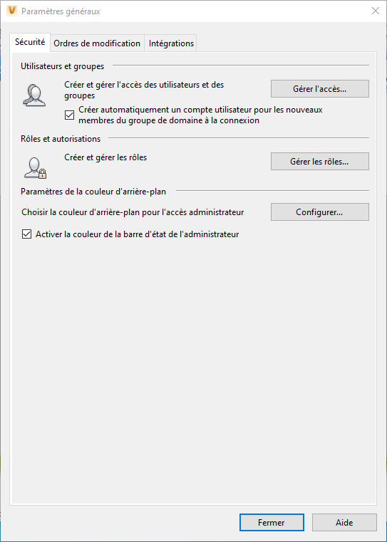

L’onglet Paramètres généraux de sécurité contient les options qui permettent d’octroyer aux utilisateurs l’accès à un coffre-fort et d’attribuer les autorisations correspondantes. Vous pouvez également créer des groupes d'utilisateurs et leur attribuer des droits d'accès et des rôles. Les rôles attribués à un utilisateur ou un groupe déterminent les autorisations dont l'utilisateur ou les membres du groupe bénéficient.

  1. Sélectionnez Outils  Administration  Paramètres généraux.
  2. Dans la boîte de dialogue Paramètres généraux, cliquez sur l'onglet Sécurité.

  1. Sélectionnez Outils  Administration  Paramètres généraux  onglet Sécurité.
  2. Cliquez sur Gérer l’accès.
  2. Cliquez sur Gérer les rôles.
