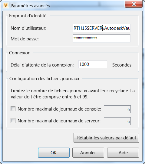

Configurez les paramètres liés au compte d'emprunt d'identité, au seuil de délai d'attente et au nombre de journaux de console et de serveur à conserver dans la boîte de dialogue Paramètres avancés d'Autodesk Vault File Server Console.
Accéder aux paramètres avancés du serveur
- Choisissez Outils
Administration.
- Dans la boîte de dialogue Paramètres, cliquez sur le bouton Paramètres de configuration avancés.
Emprunt d'identité
- Entrez le nom d'utilisateur du compte que vous souhaitez utiliser.
- Entrez le mot de passe correspondant à ce compte utilisateur. Le nom et le mot de passe entrés doivent correspondre à un utilisateur Microsoft Windows local prédéfini ou à un utilisateur existant du domaine.
Connexion
- Si la connexion entre un client Autodesk Vault et le serveur Autodesk Vault Server expire avant la fin du transfert des fichiers volumineux, vous pouvez augmenter le délai de connexion. Par défaut, il est de 1 000 secondes. Entrez un nouveau délai.
Configuration des fichiers journaux
Vous pouvez configurer le nombre de journaux de console, de serveur et de messagerie conservés dans le serveur du coffre-fort. La valeur minimale, et également la valeur par défaut, est de 6 journaux. Le nombre maximal de journaux par type est de 99.
Rétablir les valeurs par défaut
Pour rétablir les valeurs par défaut de la boîte de dialogue Paramètres avancés, cliquez sur Rétablir défaut.
