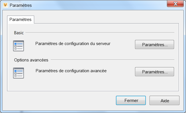

  1. Choisissez Outils Administration.
  2. Dans la boîte de dialogue Paramètres, cliquez sur le bouton Paramètres de configuration de base.
Accéder aux paramètres avancés du serveur
    Configurez l'emprunt d'identité, les seuils d'expiration et les limites de conservation de journaux dans les paramètres avancés.
  2. Dans la boîte de dialogue Paramètres, cliquez sur le bouton Paramètres de configuration avancés.
