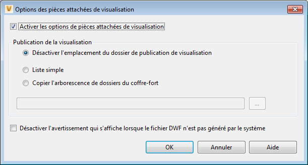

Configurer les options des pièces attachées de visualisation
Activez ou désactivez les pièces attachées, indiquez où les pièces attachées de visualisation sont publiées et activez ou désactivez les avertissements DWF dans la boîte de dialogue Options des pièces attachées de visualisation.
Remarque : Vous devez disposer d'un rôle Administrateur pour effectuer cette opération.
  1. Cliquez sur Outils  > Administration > Paramètres du coffre-fort.
  2. Dans la boîte de dialogue Paramètres du coffre-fort, cliquez sur l'onglet Visualisation.
  3. Cliquez sur Définir dans la section Pièces attachées de visualisation pour ouvrir la boîte de dialogue Options des pièces attachées de visualisation.
  4. Dans la boîte de dialogue Options de pièces attachées de visualisation, l'option Activer les options de pièces attachées de visualisation est sélectionnée par défaut. Cette option implique que les fichiers de visualisation sont créées uniquement pour des fichiers ayant subi des modifications ou dont les fichiers de visualisation n'ont pas déjà été publiés. La publication automatique peut être désactivée pour économiser de l'espace et maintenir une taille de coffre-fort raisonnable. L'icône représentant un trombone n'est pas affichée pour les fichiers de visualisation publiés automatiquement.
  5. Sélectionnez l'une des options suivantes :
    • Pour désactiver la publication des fichiers de visualisation locaux, sélectionnez Désactiver l'emplacement du dossier de publication de visualisation. Les fichiers de visualisation générés automatiquement continuent à être créés dans le coffre-fort.
    • Sélectionnez l'option Liste simple pour stocker tous les fichiers de visualisation dans un dossier unique situé sur l'ordinateur local.
    • Sélectionnez Copier l'arborescence du coffre-fort pour conserver les copies locales des fichiers dans une structure de dossiers reflétant celle du coffre-fort.
  6. Quelle que soit l'option choisie, cliquez sur le bouton Parcourir et sélectionnez le dossier de réseau partagé réservé au stockage des fichiers de visualisation de l'ensemble des utilisateurs, puis cliquez sur OK.
  7. Sélectionnez Désactiver l'avertissement qui s'affiche lorsque le fichier DWF n'est pas généré par le système pour supprimer cet avertissement.
Remarque : Par défaut, les fichiers de visualisation générés automatiquement sont masqués dans la liste de fichiers. Choisissez Outils ► Options pour activer la fonction Afficher les fichiers cachés.
