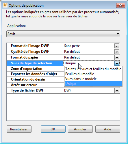

Options de Revit
La table suivante décrit les options de publication disponibles pour Revit.
Option
Description
Format de l'image DWF
Indique si le fichier est sans perte ou de compression.
Qualité de l'image DWF
Détermine si des images dans DWF sont exportées en tant que fichiers PNG (valeur par défaut) ou en tant que format JPG compressé avec des paramètres de qualité (faible, moyen, élevé).
Format du papier
Indique le format du papier (ISOxx, ANSIxx, ARCHxx) pour les vues et feuilles 2D.
Vues de type de sélection
Définissez la ou les vues à publier.
  • Unique : publie la dernière vue enregistrée/la vue par défaut.
  • Feuilles du modèle : publie toutes les feuilles.
  • Vues dans le modèle : publie toutes les vues.
  • Toutes les vues et feuilles du modèle : publie toutes les feuilles et vues.
Zone d'exportation
Indique l'exportation des propriétés de la zone séparément de la représentation géométrique, de sorte que les pièces individuelles et les données de pièce peuvent être visualisées à l'aide d'un logiciel de gestion d'installations (par exemple, Autodesk FMDesktop) ou d'un logiciel d'annotation DWF (par exemple, Autodesk Design Review).
Exporter les données d'objet
Indique l'exportation des propriétés du type et de l'instance des objets dans les vues exportées. Pour plus d'informations, consultez la rubrique relative à l'exportation des données d'objet dans les fichiers DWF de l'aide Revit.
Orientation du dessin
Indique si les dessins sont au format paysage ou portrait.
Arrêt sur erreur
Indique si le Job Processor s'arrête lorsqu'il rencontre une erreur.
Type de fichier DWF
Indique si le fichier créé est un fichier DWF ou un fichier DWFx.
Gestion des options de publication
Remarque : Vous devez être un administrateur pour configurer les options de publication.
  1. Cliquez sur Outils  Administration Paramètres du coffre-fort.
  2. Dans la boîte de dialogue Paramètres du coffre-fort, cliquez sur l'onglet Visualisation.
  3. Cliquez sur Options.
  4. Dans la boîte de dialogue Options de publication, sélectionnez l'application pour laquelle vous souhaitez personnaliser les paramètres de visualisation dans la liste.
  5. Cochez la case en regard de chaque option de publication que vous souhaitez activer. Si l'option possède des valeurs prédéfinies, sélectionnez une valeur dans la colonne personnalisée de la liste.
  6. Cliquez sur OK pour enregistrer les modifications et fermer la boîte de dialogue Options de publication.
Remarque : Cliquez sur Réinitialiser à tout moment pour restaurer toutes les modifications de la session en cours sur les valeurs par défaut.
