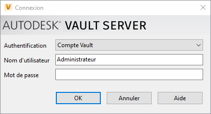

  1. Dans le menu Démarrer de Windows®, sélectionnez Autodesk Data Management ► Autodesk Data Management Server Console [Édition].
    La boîte de dialogue Connexion s'affiche.
  2. Sélectionnez la méthode d’authentification appropriée :
    • Compte Vault : requiert un nom d’utilisateur Vault avec un mot de passe.
    • Compte Windows : utilise les informations d’identification Windows d’Active Directory (celles-ci sont saisies automatiquement).
    • ID Autodesk : utilise les informations de l’ID Autodesk.
  3. Entrez le nom d’utilisateur et le mot de passe du compte d’administration du coffre-fort. Si vous utilisez Windows Active Directory, ces informations sont saisies automatiquement.
