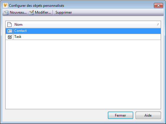

Accès à la boîte de dialogue Configurer des objets personnalisés
Créez, modifiez et supprimez des définitions d'objets personnalisés.
Remarque : Vous devez être un administrateur pour créer ou modifier des définitions d'objet personnalisé.
Accès
  1. Cliquez sur Outils  > Administration > Paramètres du coffre-fort.
  2. Dans la boîte de dialogue Paramètres du coffre-fort, cliquez sur l'onglet Objets personnalisés.
  3. Cliquez sur Configurer pour ouvrir la boîte de dialogue Configurer des objets personnalisés.
