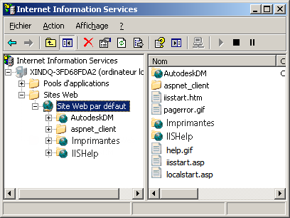

  1. Dans IIS Manager, développez l'ordinateur local, le dossier Sites Web, sélectionnez Site Web par défaut, puis double-cliquez sur Journalisation dans Affichage des fonctionnalités.

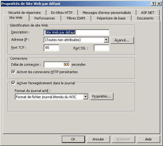

  2. Dans la vue des actions, sélectionnez Activer (si cette option n'est pas déjà sélectionnée).
  3. Sur la page "Journalisation", dans la section "Fichier journal", sous "Format", sélectionnez W3C et cliquez sur "Sélectionner les champs...".

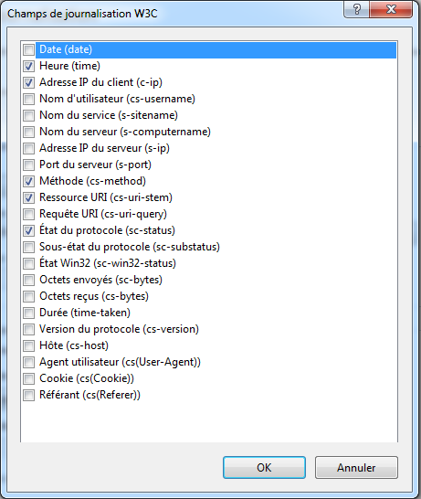

    AVANT
    Remarque : Avant de modifier les propriétés étendues, entrez ou effectuez des instantanés des propriétés W3C actuellement sélectionnées si vous souhaitez rétablir l'état d'origine ultérieurement.
  4. Dans l'onglet Options avancées, sélectionnez toutes les options de journalisation.
    APRES
  5. Cliquez sur OK, puis fermez IIS Manager.

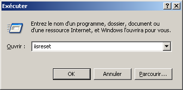

  6. Dans le menu Démarrer de Windows, sélectionnez Exécuter. Entrez iisreset, puis cliquez sur OK pour redémarrer IIS.
  7. Journaux IIS dans les répertoires suivants :
    • C:\WINDOWS\system32\LogFiles\W3SVC1 : pour la communication du site Web par défaut.
    • C:\WINDOWS\system32\LogFiles\HTTPERR : pour les journaux d'erreurs IIS.
