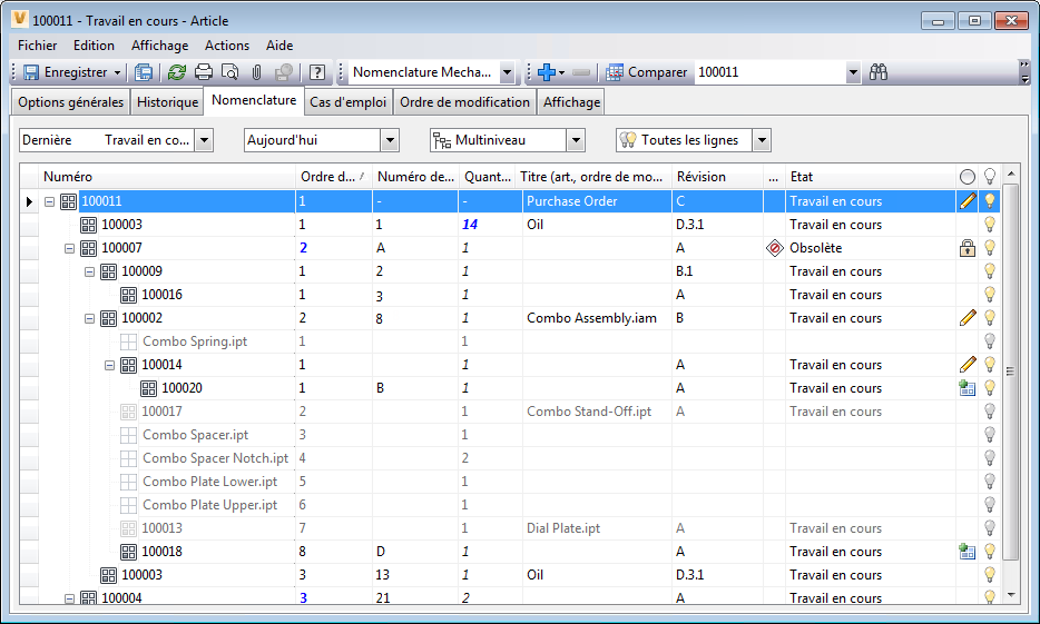

Vue de nomenclature d'un article

Polices d'état et détails
Police
Détails
Caractères bleus, en gras et en italique.
La propriété a été remplacée par l'utilisateur, mais elle n'a pas encore été enregistrée dans le coffre-fort.
Caractères noirs, en italique.
La quantité a été remplacée par l'utilisateur et a été enregistrée dans le coffre-fort.
Caractères noirs, en style normal.
La quantité a été enregistrée dans le coffre-fort.
