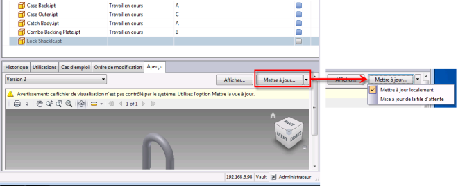

Soumettre une seule tâche à l'aide de Vault Client
Envoyez une tâche au serveur associé afin qu'elle soit traitée à l'aide de Vault Client.
  1. Sélectionnez un fichier, puis cliquez sur la flèche en regard du bouton Mettre à jour.
  2. Dans le menu qui s'affiche, sélectionnez Mise à jour de la file d'attente.
  3. Cliquez sur le bouton Mettre à jour.
Remarque : Ce paramètre reste constant et chaque fois que vous sélectionnez le bouton Mettre à jour, le serveur de tâches est utilisé pour créer le fichier de visualisation.
