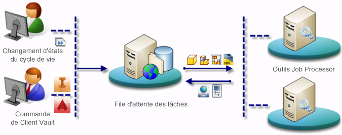

Composants du serveur de travaux
Le serveur de travaux est constitué de deux composants :
  1. File d'attente des travaux : liste, ou file d'attente, des travaux envoyés par les clients (Inventor, AutoCAD, Vault, Autoloader) en attente de traitement. La file d'attente est stockée et gérée par Vault Server.
  2. Job Processor : application autonome qui permet de réserver les travaux mis en file d'attente et de les extraire du serveur de travaux pour les traiter. Job Processor étant installé en même temps que Vault Client, n’importe quel poste de travail équipé d’Autodesk Vault Workgroup ou Professional peut être utilisé pour le traitement des travaux.
    Vous pouvez vous connecter à votre compte Autodesk Account via Job Processor. Cliquez ici pour en savoir plus.
Comment ça marche ?
Les travaux sont envoyés au serveur de travaux dans les situations suivantes :
