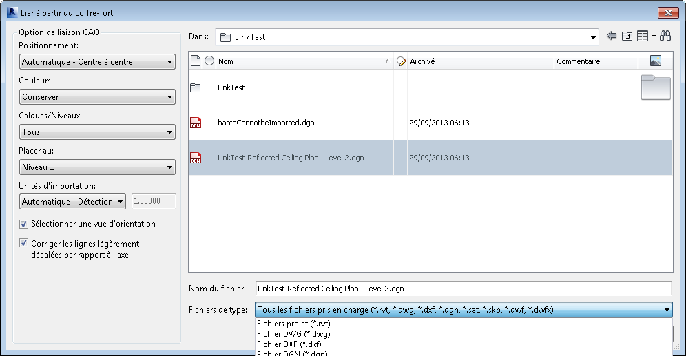

La fonctionnalité Importer depuis le coffre-fort vous permet d'importer dans le projet Revit courant des images ou des fichiers CAO stockés dans un coffre-fort.
Cependant, à la différence de l'option Lier à partir du coffre-fort, lorsque le projet est enregistré dans le coffre-fort, uniquement le projet est mis à jour. Toute utilisation/relation d'utilisation entre le projet et le fichier importé n'est pas enregistrée. Ainsi, si un lien est modifié, le fichier doit être réimporté pour voir les modifications.
Vous pouvez sélectionner un fichier dans le coffre-fort à importer dans le projet Revit actif. Vous pouvez également spécifier l'emplacement pour le fichier importé dans la boîte de dialogue Importer depuis le coffre-fort.
Vous pouvez sélectionner une préférence de positionnement lorsque vous importez un fichier au projet Revit actif.
Le tableau suivant répertorie les options de positionnement pouvant être sélectionnées. Reportez-vous à Options d'importation et de lien pour les formats CAO et les modèles Revit pour obtenir plus d'informations.
