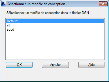

  4. Si vous importez un fichier DGN qui comporte plusieurs modèles, la boîte de dialogue Sélectionner un modèle de conception s'affiche.
    Sélectionnez un modèle de conception dans le fichier DGN, puis cliquez sur OK pour terminer l'importation du fichier en fonction de la sélection de l'emplacement.
    Remarque : Vous pouvez sélectionner uniquement un modèle à partir de la liste.
