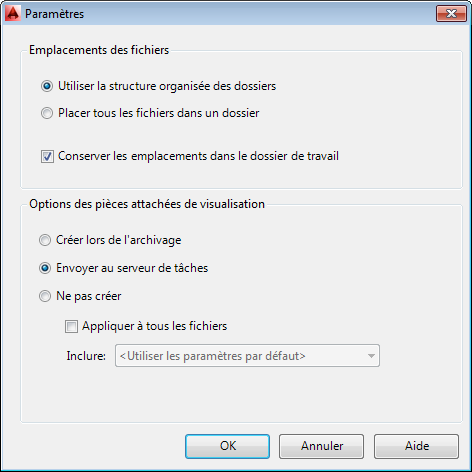

Vous pouvez soumettre des pièces attachées de visualisation au Job Processor lors de l'archivage de fichiers dans le coffre-fort.
  1. Début d'archivage d'un fichier.
  2.  Dans la boîte de dialogue Archiver, cliquez sur le bouton Paramètres et sélectionnez Envoyer au serveur de tâches dans la section Options des pièces attachées de visualisation.
  3. Cliquez sur OK pour terminer l'archivage.
    La pièce attachée de visualisation est envoyé au Job Processor.
