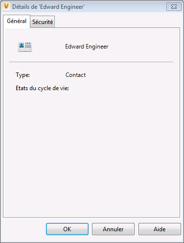

Afficher les propriétés de l'objet personnalisé
Pour les objets personnalisés, les propriétés disponibles sont l'icône, le nom de l'instance, le type d'objet personnalisé et l'état du cycle de vie.
Suivez ces étapes pour afficher les propriétés d'une instance d'objet personnalisé.
  1. Cliquez avec le bouton droit de la souris sur une instance d'objet personnalisé dans le coffre-fort.
  2. Sélectionnez Propriétés.
  3. Dans la boîte de dialogue Propriétés, sélectionnez l'onglet Général pour afficher les propriétés générales de l'instance.
  4. Cliquez sur l'onglet Sécurité pour afficher les rôles et les autorisations attribués à l'instance.
  5. Remarque : Reportez-vous à la rubrique Modification et remplacement de la sécurité d'objet personnalisé pour plus d'informations sur la modification de la sécurité de la définition d'un objet personnalisé ou de l'instance d'un objet personnalisé.
