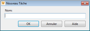

  3. Dans la boîte de dialogue Nouveau <objet personnalisé>, entrez le nom de l'instance de l'objet personnalisé.
    Par exemple, l'utilisateur pourrait souhaiter créer une instance de tâches appelée Revoir la conception de John.
  4. Cliquez sur OK.
    La nouvelle instance d'objet personnalisé est ajoutée.
