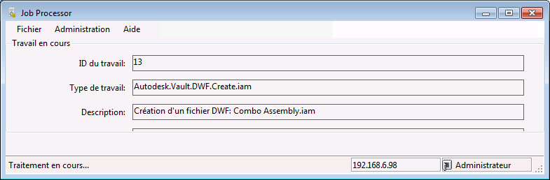

Le Job processor est une application autonome qui permet de réserver en file d'attente des tâches et de traiter ces dernières depuis le serveur de tâches. Puisque l'application Job processor est installée avec Vault Client, n'importe quel poste de travail avec l'édition Autodesk Vault peut être utilisé pour la publication des tâches.
Depuis la boîte de dialogue Job processor, vous pouvez suspendre et reprendre le traitement, définir le compte utilisateur qui est utilisé pour traiter les tâches et déterminer les types de tâches que le Job processor crée et publie.
Remarque : Le Job Processor peut être configuré pour se lancer automatiquement lorsque le poste de travail est lancé à partir du menu d'administration du Job Processor.
Détails de l'application Job Processor
Détail Description
ID du travail
Affiche le numéro du travail en cours de traitement.
Type de travail
Affiche une description du travail en cours de traitement.
Description
Affiche des informations supplémentaires sur le travail dans la file d'attente.
Etat
Affiche l'état actuel du processeur de travaux.
Barre d'état
Affiche le nom du serveur et le compte utilisateur.
Heure de début du traitement
Heure à laquelle le Job Processor a commencé à travailler sur une tâche.
