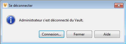

Si vous avez lancé Copy Design à partir du menu Démarrer, déconnectez-vous d'Autodesk Data Management Server lorsque vous avez terminé votre session dans un coffre-fort ou si vous devez vous connecter à un autre coffre-fort.
Remarque : Cette fonction est disponible dans l'application autonome de Copy Design.
  1. Sélectionnez Fichier > Déconnexion.
  2. Dans la boîte de dialogue La déconnexion a réussi :
    • Cliquez sur Fermer.
    • Cliquez sur Connexion pour vous reconnecter à Autodesk Data Management Server.
