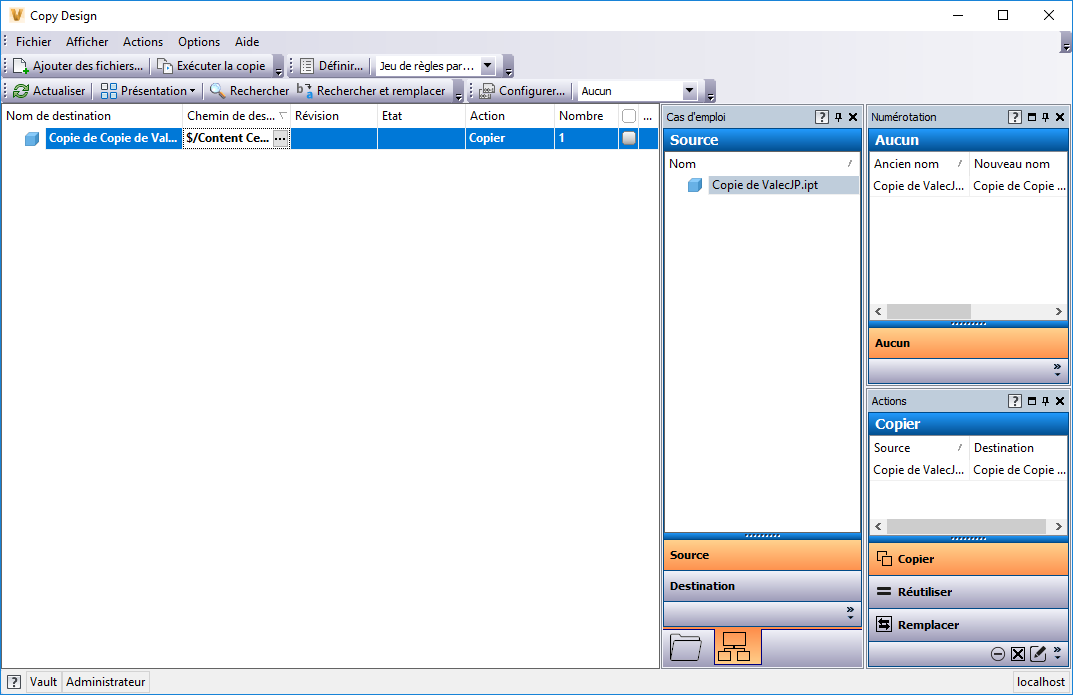

Copy Design est désormais disponible sous la forme d'une boîte de dialogue non modale avec une barre d'outils. Il peut donc rester ouvert lorsque le client Vault exécute d'autres commandes ou que vous ajoutez des fichiers à copier.
La fonction Copy Design crée une copie de la conception dans la même structure que les fichiers source. Dans la boîte de dialogue Copy Design, vous pouvez choisir les pièces d'une conception existante à copier, réutiliser, remplacer, exclure, supprimer, détacher ou dont la ramification doit être réutilisée.
