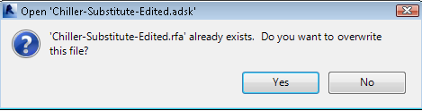

Remarque : Si vous ouvrez le même fichier .adsk après l'avoir converti dans un fichier .rfa, un invite vous demande si vous souhaitez remplacer le fichier .rfa existant.
Cliquez sur Oui pour remplacer le fichier sur le disque local ou sur Non pour annuler.
