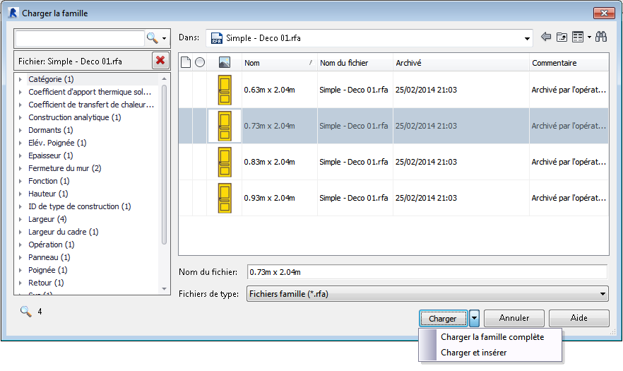

  2. Sur le ruban d'Autodesk Revit Vault, sélectionnez Charger la famille.
    La boîte de dialogue Charger la famille s'ouvre.
  3. Dans la boîte de dialogue Charger la famille, vous pouvez effectuer les tâches suivantes :
    • Rechercher des types de familles :vous permet de rechercher des types de familles en fonction de catégories ou d'un fichier de famille, ou en entrant une chaîne de texte dans le champ de recherche .
      Remarque : Le service d'indexation de Revit doit être activé par un administrateur dans ADMS Console pour que vous puissiez rechercher des types de familles.
      Voir la section suivante, intitulée Rechercher dans les fichiers de famille Revit, pour obtenir plus d'informations sur la création de critères de recherche.
    • Parcourir des types de familles à partir du fichier de famille :vous permet de parcourir les types de familles contenus dans le coffre-fort en cliquant sur un fichier de famille et en allant chercher le type de famille à charger dans la liste déroulante.
    • Rechercher dans le coffre-fort : vous permet de localiser un fichier spécifique en cliquant sur le bouton Rechercher et en entrant vos critères de recherche dans la boîte de dialogue de recherche dans le coffre-fort.
      Reportez-vous à la section Recherche dans le coffre-fort pour obtenir plus d'informations sur la création de critères de recherche.
  4. Effectuez l'une des opérations suivantes :
    • Sélectionnez un ou plusieurs types de familles et cliquez sur Charger.
    • Sélectionnez un seul type de famille dans la famille à charger, puis choisissez Charger la famille complète dans la liste déroulante Charger.
      Tous les types de familles de la famille sont chargés.
      Remarque : L'exécution de l'option Charger la famille complète peut prendre un certain temps, selon le nombre de types de famille dans la famille.
    • Cliquez sur un type de famille dans la famille que vous souhaitez charger et placer dans le modèle courant, puis sélectionnez Charger et insérer dans le menu déroulant Charger.
      Cliquez sur l'article approprié dans le modèle courant pour insérer le type de famille.
