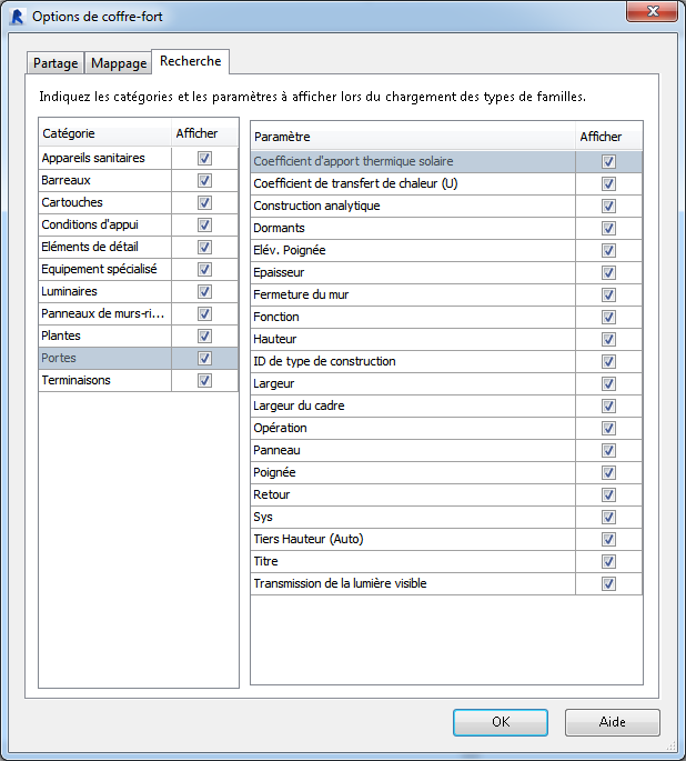

    Configurer les options de recherche
      Remarque : Pour modifier les paramètres de l'onglet de recherche, vous devez être administrateur.
    1. Cliquez sur Options dans le ruban du complément Vault.
    2. Sélectionnez l'onglet Rechercher dans la boîte de dialogue Options de coffre-fort.
      Une liste de toutes les catégories indexées dans le coffre-fort s'affiche.
    3. Cochez la case à côté des catégories que vous souhaitez afficher dans la recherche de familles.
      Par défaut, toutes les catégories sont sélectionnées.
    4. Sélectionnez une catégorie pour modifier ses paramètres.
    5. Activez la case de chaque paramètre à afficher dans la liste lorsque vous effectuez une recherche dans cette catégorie.
    6. Cliquez sur OK pour enregistrer les changements.

    Vous pouvez sélectionner manuellement les paramètres à afficher dans les recherches. Sinon, vous pouvez choisir tous ceux d'une catégorie, tous les désélectionner dans une catégorie, ou désigner un paramètre particulier pour toutes les catégories à l'aide du menu contextuel.
  3. Sélectionnez une catégorie.
  4. Effectuez l'une des opérations suivantes :
    • Cliquez avec le bouton droit de la souris n'importe où dans la liste des paramètres, puis choisissez Tout sélectionner pour sélectionner l'ensemble des paramètres de cette catégorie.
    • Cliquez avec le bouton droit de la souris n'importe où dans la liste des paramètres, puis choisissez Tout effacer pour désélectionner l'ensemble des paramètres de cette catégorie.
    • Sélectionnez un paramètre, cliquez dessus avec le bouton droit de la souris, puis choisissez Afficher le paramètre pour le sélectionner.
    • Sélectionnez un paramètre, cliquez dessus avec le bouton droit de la souris, puis choisissez Masquer le paramètre pour le désélectionner.
    • Sélectionnez un paramètre, cliquez dessus avec le bouton droit de la souris, puis choisissez Afficher dans toutes les catégories pour le sélectionner dans l'ensemble des catégories.
    • Sélectionnez un paramètre, cliquez dessus avec le bouton droit de la souris, puis choisissez Masquer dans toutes les catégories pour le désélectionner dans l'ensemble des catégories.
    • Cliquez avec le bouton droit de la souris n'importe où dans l'onglet de recherche, puis choisissez Rétablir toutes les valeurs par défaut pour rétablir la configuration d'origine du produit.
  5. Cliquez sur OK pour enregistrer les changements.
